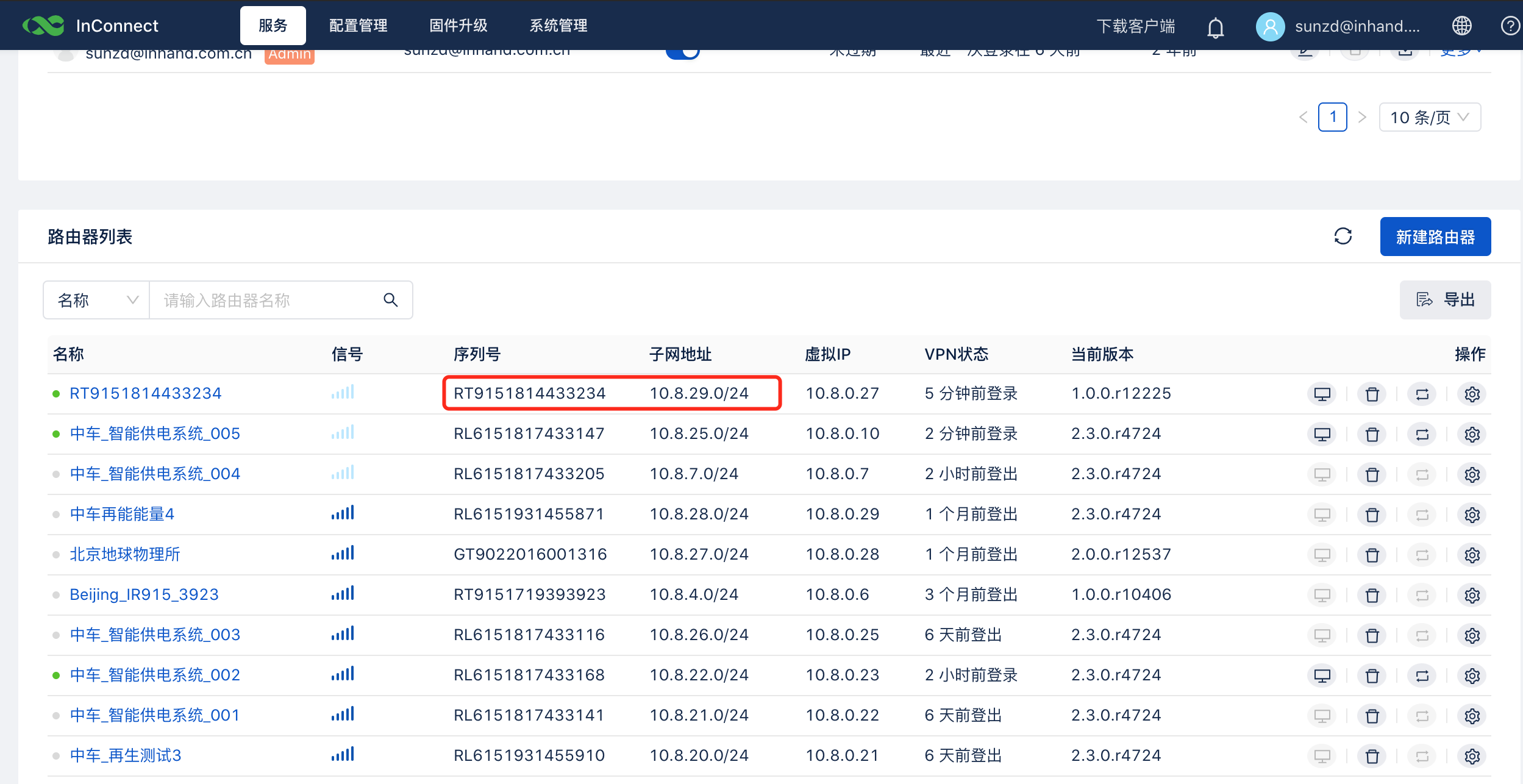

1. 使用虚拟IP映射实际IP解决了,不同现场的 IP设备 的IP地址 ; 2. 是否可以使用实际IP进行连接呢? 是可以的,但路由器LAN端口需要配置平台给该路由分配的IP地址段: 如下图路由器 RT9151814433234 平台为该路由器分配的网段是 10.8.29.0/24

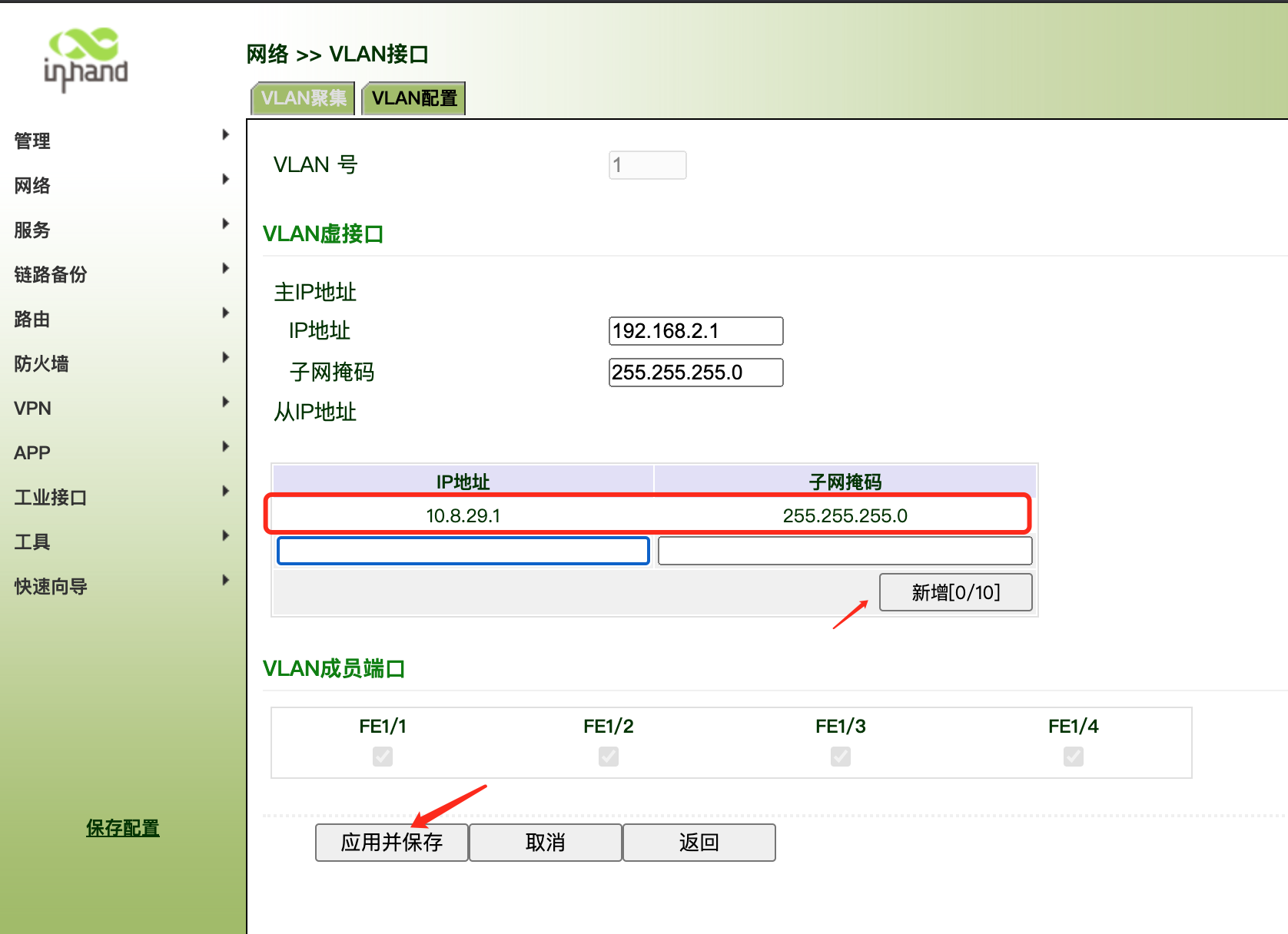

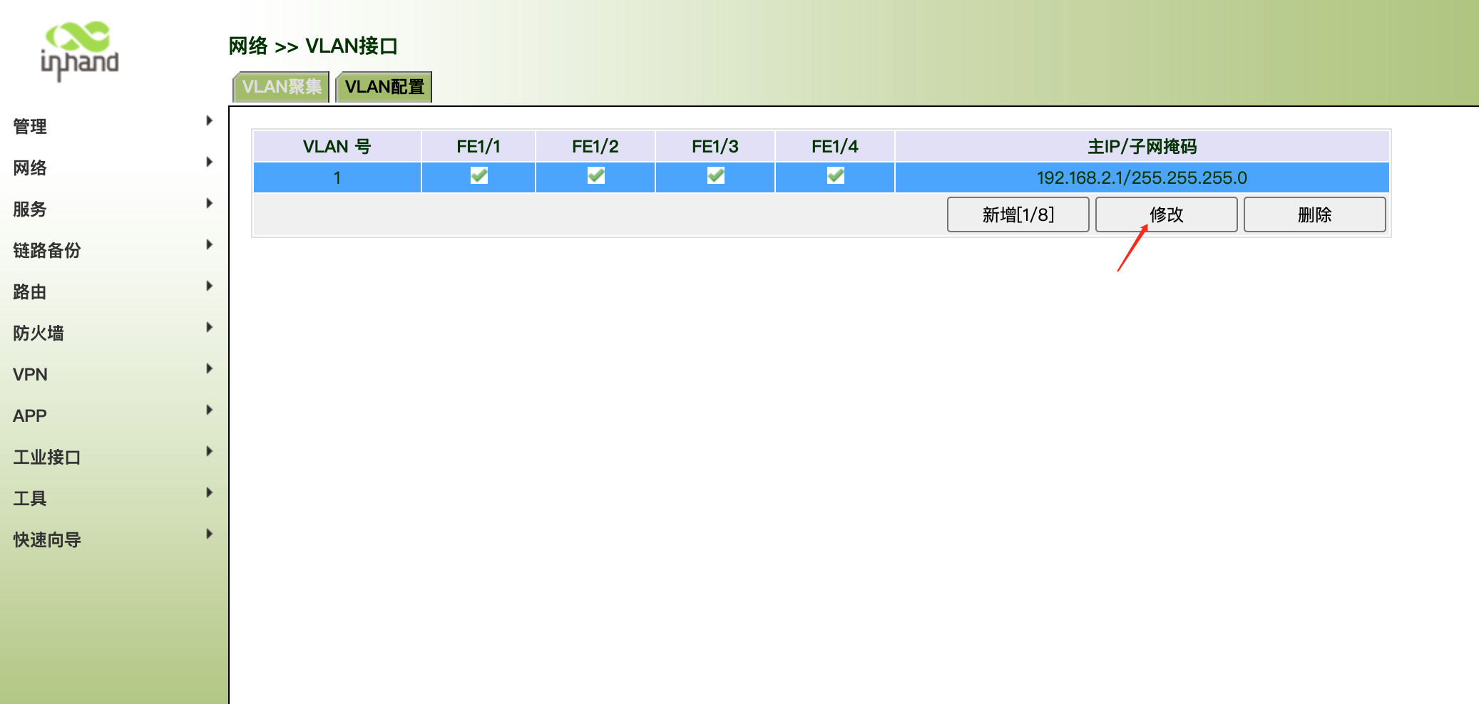

路由器LAN端口配置为该网段IP如图配置为 10.8.29.1/255.255.255.0,配置到接口多IP下或主IP下都可以。下图以多IP为例:

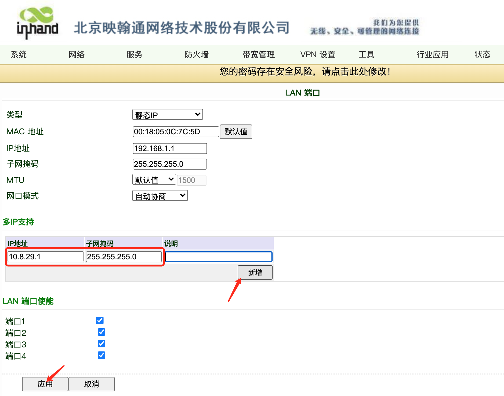

IR600 请配置 网络>>LAN端口地址配置为 10.8.29.1/255.255.255.0

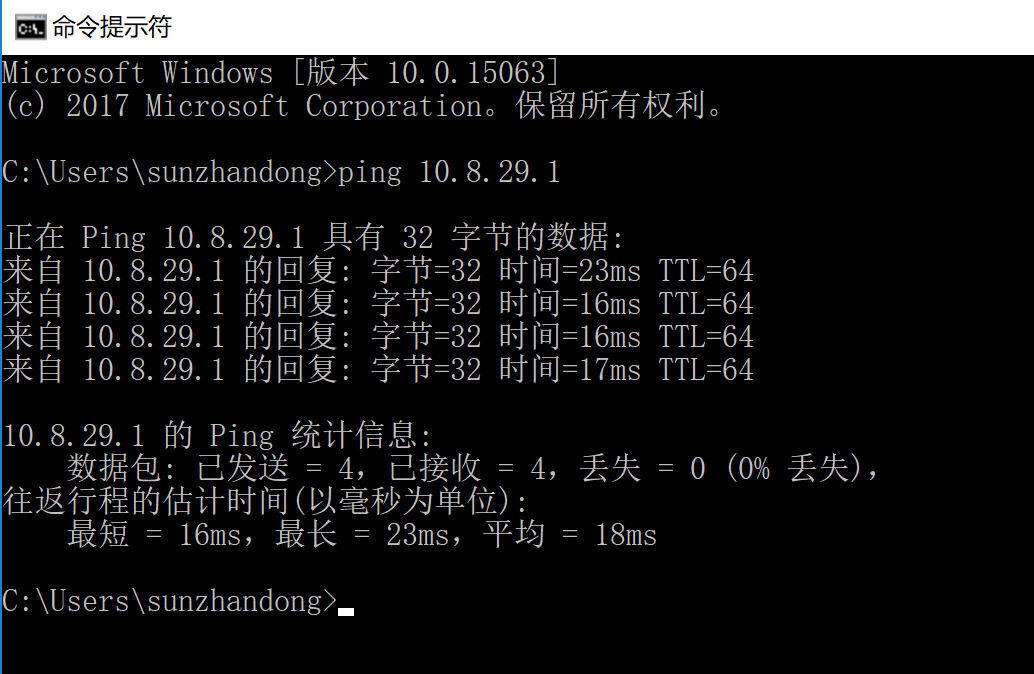

配置完毕,路由器重新连接平台同步配置之后,电脑ping 路由器LAN端口IP:
