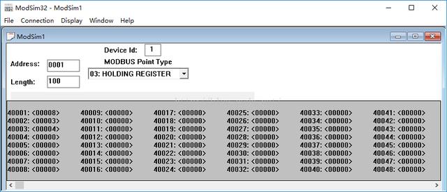

利用 Python modbus工具实现modbus从站的数据采集,很方便简单。python Modbus 协议工具目前有下面三种: pymodbus MinimalModbus Modbus-tk modbus_tk :完整modbus协议栈的实现,支持modbus tcp/rtu{1.提供slave模拟器,即模拟modbus server:502), web-based hmi master支持} pymodbus:使用twisted实现的modbus完整协议(支持异步通讯) MinimalModbus :只支持modbusrtu 至于那个更好,可以参考stack overflaw上的一个回答 http://stackoverflow.com/questions/17081442/python-modbus-library Modbus_tk是很简单易用的工具。相关资料查看: https://pypi.python.org/pypi/modbus_tk Modbsu_tk库使用 execute(slave,功能代码,开始地址,quantity_of_x=0,output_value=0,data_format="",指定长度=-1) 实现数据读与写,用功能码很容易实现。 READ_COILS = 1 读线圈READ_DISCRETE_INPUTS = 2 读离散输入READ_HOLDING_REGISTERS = 3 【读保持寄存器】READ_INPUT_REGISTERS = 4 读输入寄存器WRITE_SINGLE_COIL = 5 写单一线圈WRITE_SINGLE_REGISTER = 6 写单一寄存器WRITE_MULTIPLE_COILS = 15 写多个线圈 【强制多点线圈】WRITE_MULTIPLE_REGISTERS = 16 写多寄存器 【写乘法寄存器】 master.execute(1,cst.READ_HOLDING_REGISTERS, 0, 3) 1—从设备地址 cst.READ_HOLDING_REGISTERS—读保持寄存器 0—开始地址 3—读三个字节 下面来一个简单的例子。 view plain copy #!/usr/bin/env python # -*- coding: utf_8 -*- """ Modbus TestKit: Implementation of Modbus protocol in python (C)2009 - Luc Jean - luc.jean@gmail.com (C)2009 - Apidev - http://www.apidev.fr This is distributed under GNU LGPL license, see license.txt """ import serial import modbus_tk import modbus_tk.defines as cst from modbus_tk import modbus_rtu #PORT = 1 PORT = "/dev/ttyUSB0" def main(): """main""" logger = modbus_tk.utils.create_logger("console") try: #Connect to the slave master = modbus_rtu.RtuMaster( serial.Serial(port=PORT, baudrate=9600, bytesize=8, parity='N', stopbits=1, xonxoff=0) ) master.set_timeout(5.0) master.set_verbose(True) logger.info("connected") logger.info(master.execute(1, cst.READ_HOLDING_REGISTERS, 1, 1)) #send some queries #logger.info(master.execute(1, cst.READ_COILS, 0, 10)) #logger.info(master.execute(1, cst.READ_DISCRETE_INPUTS, 0, 8)) #logger.info(master.execute(1, cst.READ_INPUT_REGISTERS, 100, 3)) #logger.info(master.execute(1, cst.READ_HOLDING_REGISTERS, 100, 12)) #logger.info(master.execute(1, cst.WRITE_SINGLE_COIL, 7, output_value=1)) #logger.info(master.execute(1, cst.WRITE_SINGLE_REGISTER, 100, output_value=54)) #logger.info(master.execute(1, cst.WRITE_MULTIPLE_COILS, 0, output_value=)) #logger.info(master.execute(1, cst.WRITE_MULTIPLE_REGISTERS, 100, output_value=xrange(12))) except modbus_tk.modbus.ModbusError as exc: logger.error("%s- Code=%d", exc, exc.get_exception_code()) if __name__ == "__main__": main() 用modsim在window下充当slave设置如下:
在树莓派运行结果如下:
