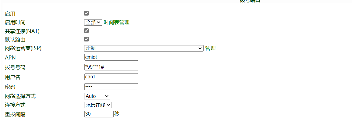

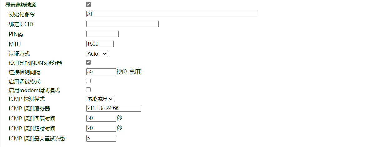

在遇到基站断电或其他传输中断,基站或上游网元传输恢复后,IR615偶发网络连接建立失败情况。
奇兵 超级管理员 用户来自于: 浙江省
2021-05-14 16:36
正常设置是会自动拨号的,如果不能正常拨号可以打开调试模式,看一下具体日志,分析一下具体原因。
