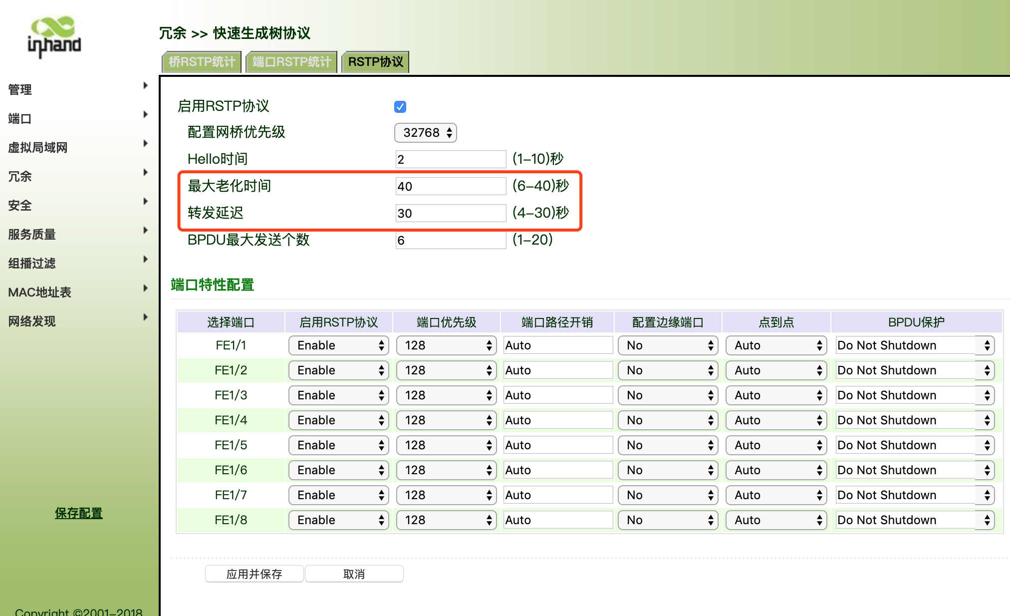

RSTP
匿名用户
2019-08-02 11:46
使用RSTP协议时候,建议整个环网交换机数量小于38台。 并且注意以下配置参数: 最大老化时间调整为40s 转发延迟调整为15-30s
