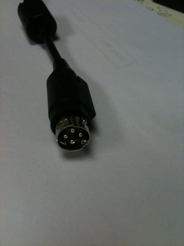

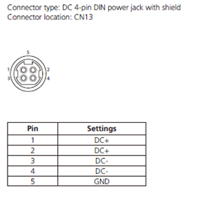

InBOX 310 嵌入式计算电源脚位?
6552
电源
2019-05-29 11:01
如下图: DC-input,电源接口为自锁功能的 4 芯圆形接口
