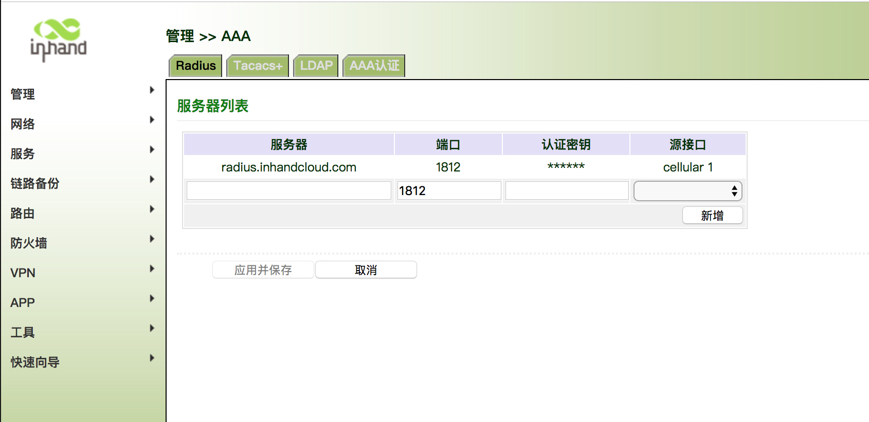

配置了Radius 服务器

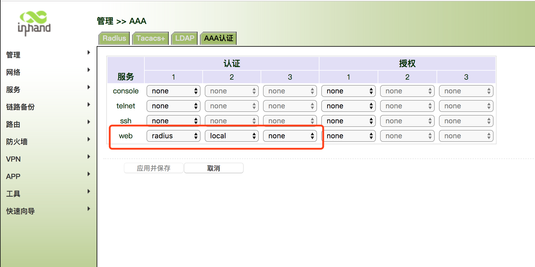

Web登录认证首选Radius服务器,备用认证选择 Local 认证方式。⚠️如果不配置Local 认证,则Web无法登录到路由器。使用该功能时一定要注意配置备用Local.

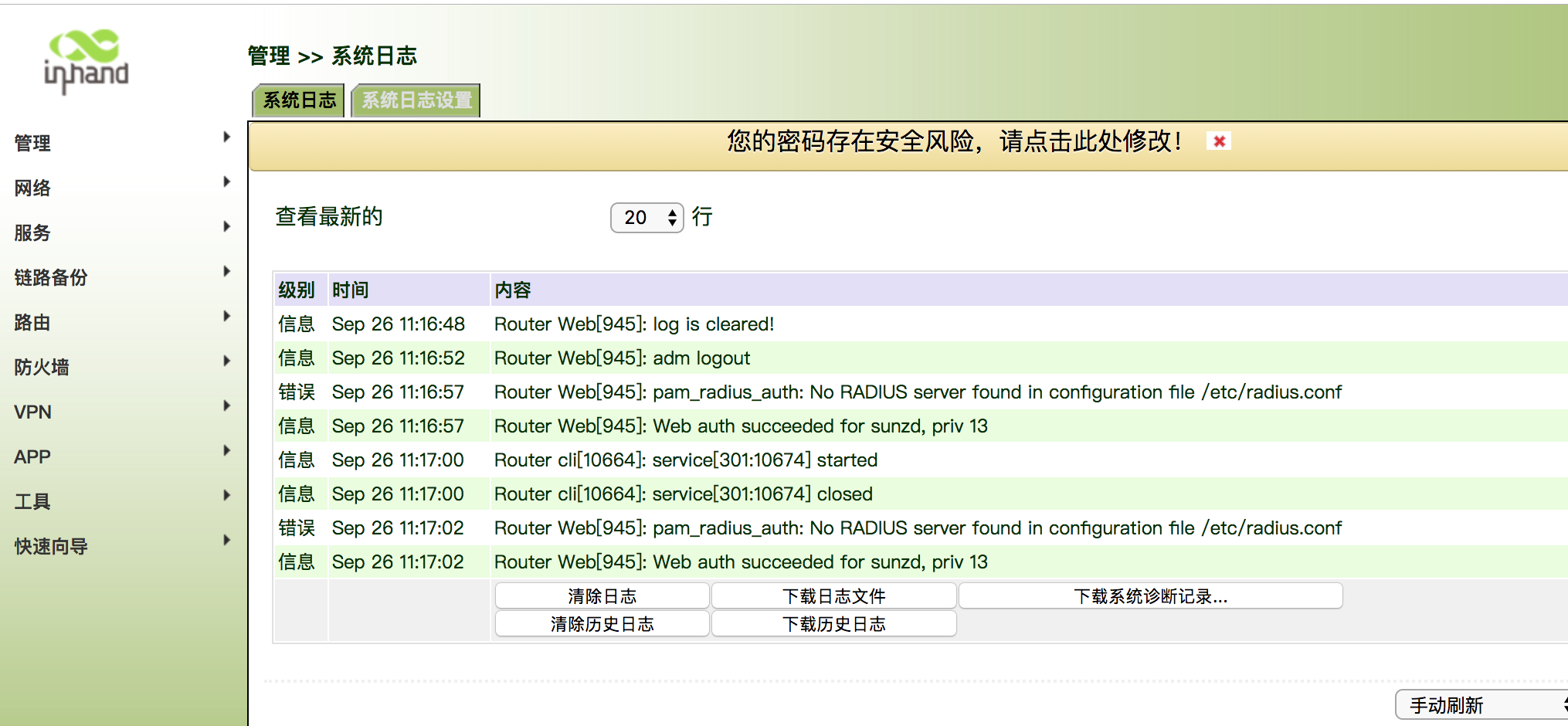

使用sunzd登录,日志显示路由器连接Radius 服务器失败,然后进行了本地认证,成功登录路由。
